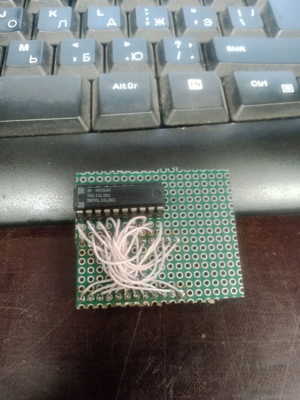

Я при реверсинге делаю так - сначала по схеме нужно чётко определить, где у ПАЛки входы, где выходы. Дальше берем даташит и думаем. Все входы обзываем шиной адреса, все выходы шиной данных. Дальше паяется вот такая штука:
пихается в TL866, читается как 2708/2716. Получаем дамп. Дальше в зависимости от целей - можно напрямую закатать в быстродействующую параллельную флешку и воткнуть вместо ПАЛки. А можно сделать в экселе табличку соответствия, потом из неё логику восстановить.
Пример получившегося дампа (половину нужно отсечь)
PAL16L8.BIN
(2 КБ) 105 скачиваний
Безусловно, далеко не все получится слить таким образом, надо смотреть схему.
