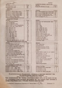

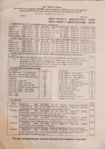

qwertov
i486DX2-66 SX953 - подделка?
Сообщение qwertov » 24.11.2025,21:18
Nombre_69 писал(а): 24.11.2025,21:04 Любопытно, зачем им это понадобилось... AMD же на несколько лет отставали.
Возможно, их продавали под 5 вольтовые платы, так как amd были к ним толерантны.
Я, к сожалению, не застал в актуально время эти процессоры, но предположу, что вопрос в цене (глянуть бы прайс того времени). интел просто дороже был?
SuperMax
Сообщения: 2575
Откуда: Красноярск
Благодарил (а): 7 раз
Поблагодарили: 23 раза
Сообщение SuperMax » 25.11.2025,05:29
qwertov писал(а): 24.11.2025,21:18
да, интел был дороже
