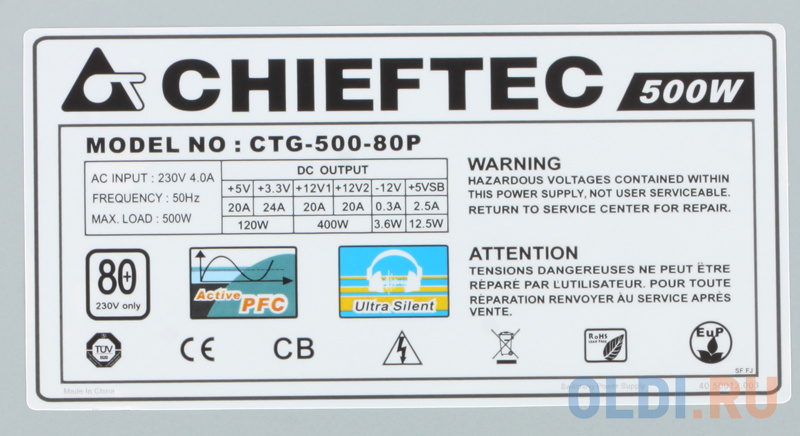

Вот у меня Cieftec CTG-500-80P из 2010 про него в обзоре написано:
Блок питания Chieftec CTG-500-80P мощностью 500 Вт имеет две «виртуальные» линии питания +12 В с нагрузочной способностью по 20 А каждая.
https://ru.gecid.com/power/chieftec_ctg-500-80p
И вот зачем эта шиза с V1 и V2 на этикетке я честно говоря совсем не понимаю, морочат голову чушью какой-то.
Upd.: ясно-понятно, дебилизм как он есть:
Зачем при этом заявляется что линий несколько - чтобы до конца соответствовать спецификации ATX12V, потому что в остальных характеристиках она соблюдается.
Корпорация Intel недавно удалила требование разделения линий +12В из спецификации, но не стала широко анонсировать этот факт. Там лишь поменяли "требуется" на "рекомендуется", оставив производителей слегка озадаченными.
https://www.nix.ru/computer_hardware_ne ... ?id=188191
