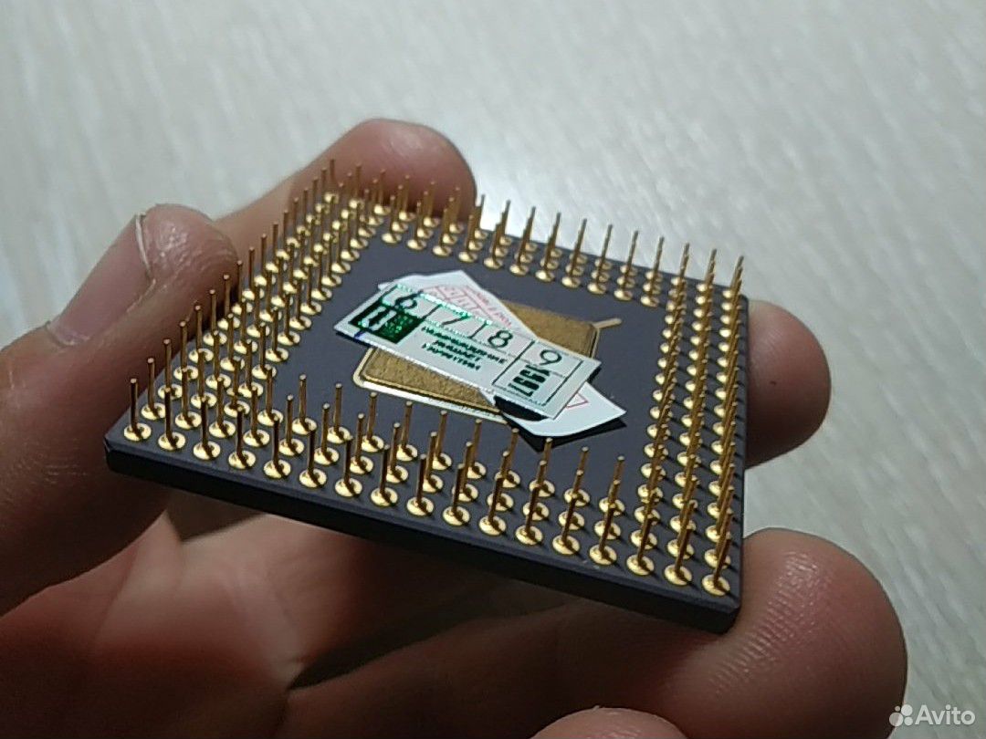

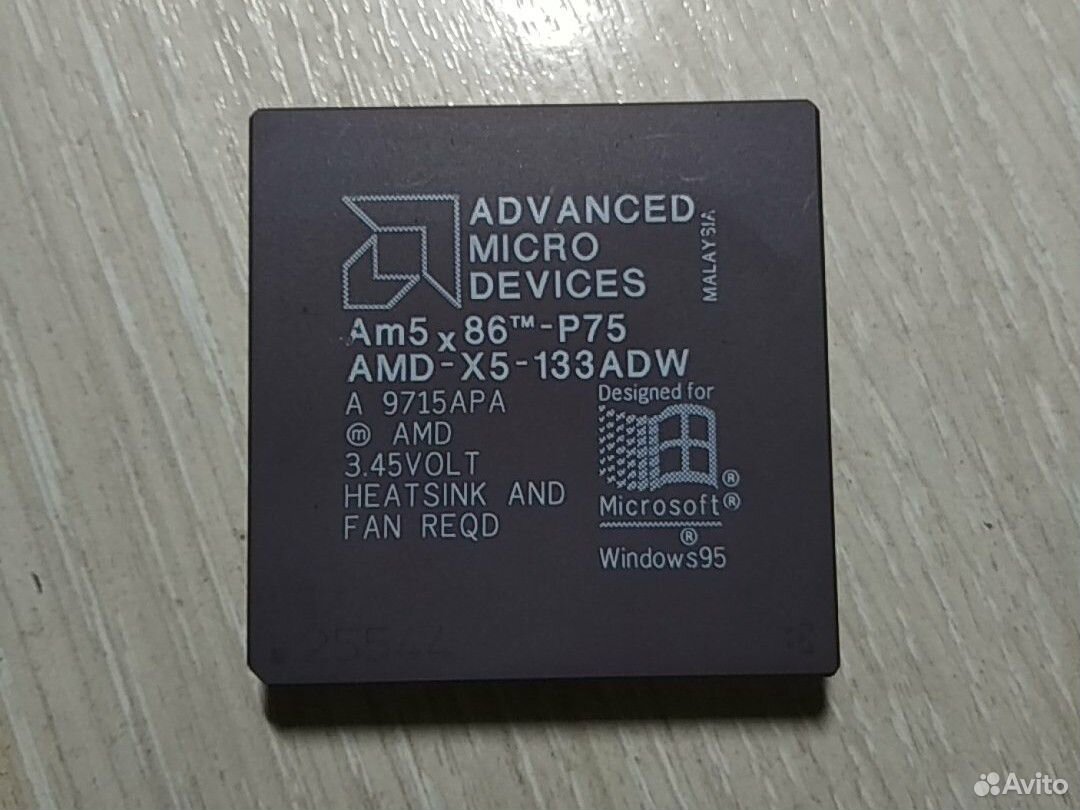

Сообщение Zheka1980 » 18.11.2025,19:10
Хоть я и воссоздаю свой, тот самый комп.
Но не мог пройти мимо
Новый, из завалявшейся коробки извлеченный (хочется верить). Наибыстрейшее из того, что можно воткнуть в Socket3. А то мне помнятся детские комплексы - вроде у двоих друганов тоже 486 компы, но у одного Intel, у другого 100 Мгц, а я как лох на Cyrix (как выяснилось - на TI) с 80 мегагерцами.
qwertov
Кулер на socket 3
Сообщение qwertov » 18.11.2025,19:37
Zheka1980 писал(а): 18.11.2025,19:10 Наибыстрейшее из того, что можно воткнуть в Socket3.
Спорное утверждение. Впрочем, как и сам проц. Но тут вкусовщина. Скорее один из самых быстрых на сокет 3.
